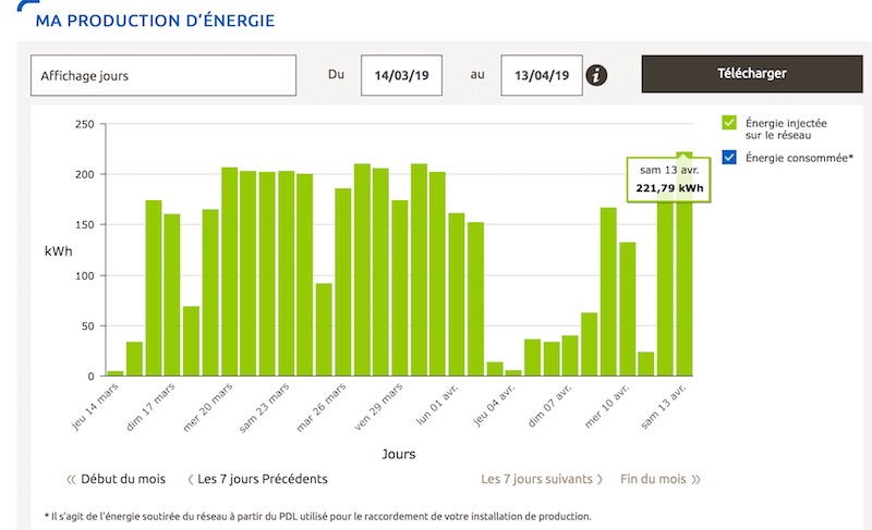

Bonjour,
nous nous étions posés les mêmes questions sur l'accès à distance. Sauf erreur de notre part:
- On n'a pas de système d'alerte email sur le site EDF si non production, ni possibilité de programmer des envois de rapports. Par contre on peut les faire sur demande.- On n'a pas de détail par heure, permettant parfois d'identifier mieux un problème.
- Par contre le relevé linky en ligne est meilleur que celui de Rtone, au sens de "proche de la facturation" (le monitoring de Rtone est souvent 10% en dessous de la réalité il me semble, c'est beaucoup). Il fournit aussi "l'énergie consommée", utile pour la facturation.
A titre d'exemple, voici une capture d'écran sur une de nos installations:
christophe
Centrales villageoises 4 Montagnes
Bonjour,
Pour aller dans le sens de ta première remarque, je pense effectivement que le Linky ne pourra remplacer pour l'instant à court terme les monitorings. Néanmoins il me semble que ton chiffre de 10% d'erreur entre les monitorings et la facturation est très élevé. En tout cas chez VercorSoleiL, à l'issue de la première année de facturation, nous avons un différentiel de 186 kWh seulement pour 224149 kWh produits, soit un ratio de 0.08 % (incluant les différences RTONE et consommation).
A priori ce ratio se confirme également sur les premières facturations de la deuxième année.
Bonjour,
Pour aller dans le sens de ta première remarque, je pense effectivement que le Linky ne pourra remplacer pour l'instant à court terme les monitorings. Néanmoins il me semble que ton chiffre de 10% d'erreur entre les monitorings et la facturation est très élevé. En tout cas chez VercorSoleiL, à l'issue de la première année de facturation, nous avons un différentiel de 186 kWh seulement pour 224149 kWh produits, soit un ration de 0.08 % (incluant les différences RTONE et consommation).
