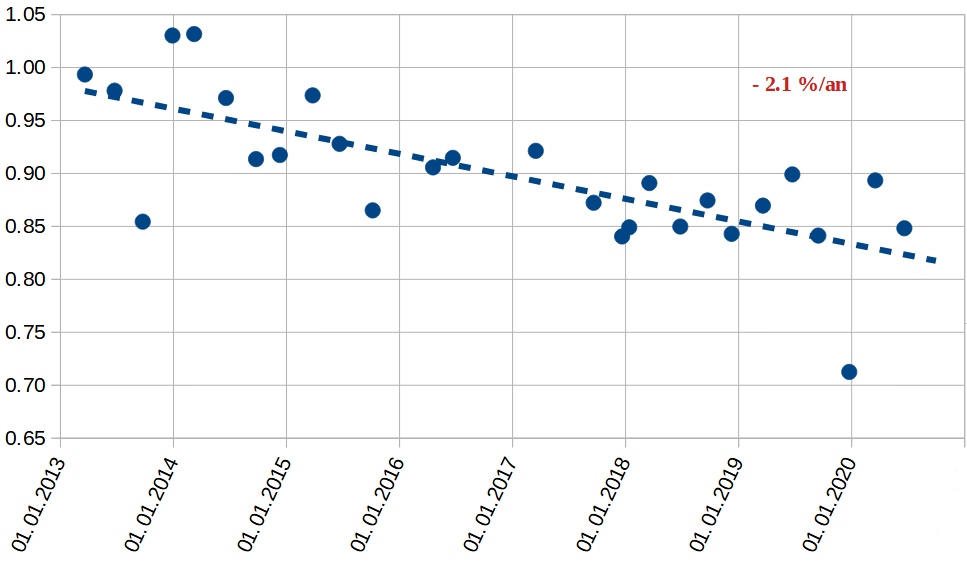

Par contre si tu veux faire une mesure utile, installe plutôt une mesure de l'ensoleillement dans le plan des modules. Ce n’est pas plus compliqué et tu pourras tracer un indicateur de vieillissement des modules en fonction du temps. Lors de belles journées ensoleillées tu relèves un profil journalier de production tous les 3 mois (Puissance en fonction du temps). En divisant l’énergie produite sur cette journée par l’ensoleillement tu obtiens un indicateur qui, tracé en fonction du temps, peut te permettre d’estimer le vieillissement des modules.
Voici un exemple de mise en évidence d'un champ de modules qui se dégrade trop vite et a dû être remplacé par le fabricant ! ( ... après une bataille de 6 mois quand même !).
